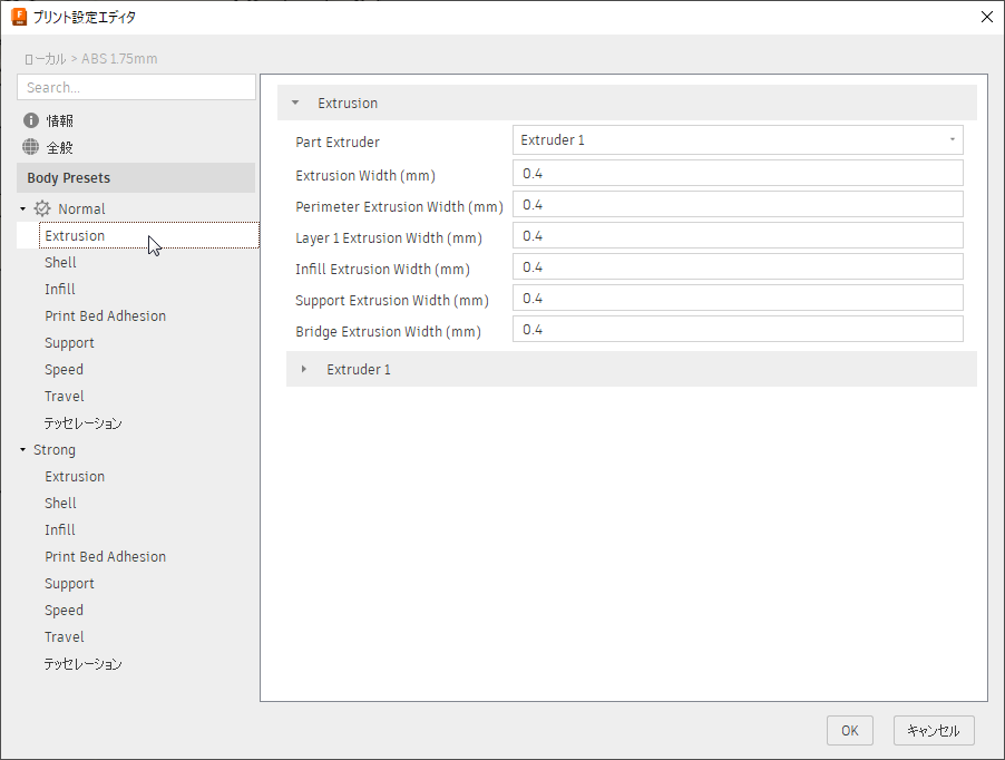

プリント設定エディタ
FFF プリント設定の標準プリセットを示すプリント設定エディタの例。
また、プリセットを複製して独自のプリセットを作成し、さまざまなボディに割り当てることもできます。プリセットを割り当てることで、異なるプリント設定パラメータを使用する複数のボディを、同じプリント ベッドまたはビルド プラットフォーム上に配置することができます。
