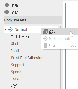

  2. 左ペインの[ボディ プリセット]で、既存のプリセットを右クリックして[複製]を選択し、コピーを作成できるようにします。
    注: プリセットを作成したことがない場合は、1 つのプリセットのみが表示されます。これは既定のプリセット 既定のプリセットのアイコン であり、アクティブなセットアップ内のすべてのボディに適用されます。
    標準ボディ プリセット
    プリセットのコピーが作成され、名前に番号が付加されます。
