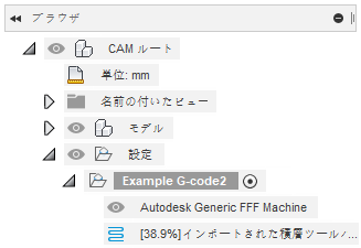

    Fusion により、[Autodesk Generic FFF Machine]が選択された積層セットアップが作成されます。このセットアップには、ファイル名と同じラベルが付けられます。次に例を示します。
    ブラウザ

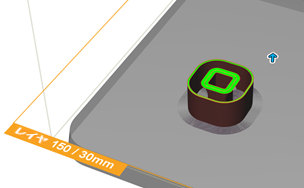

  3. (省略可能)レイヤごとにビルド プロセスをアニメートするには、ブラウザで[インポートされた積層ツールパス]ノードを右クリックして、[積層ツールパスをシミュレート]を選択します。次に例を示します。
    シミュレーションの例
