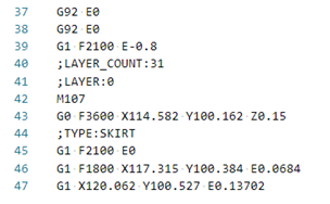

G コードの例。
G コードにより、積層マシンに対して、マシンが理解できる言語で 3D プリントの方法が示されます。G コードは、ポスト処理と呼ばれるプロセス中に生成されます。以前に生成されたインポート可能な G コードを、Fusion またはその他のソフトウェアからインポートできます。
G コードをインポートすると、積層セットアップが作成され、積層ツールパスがインポートされます。その後、積層ツールパスをシミュレートして、レイヤごとにビルド プロセスをアニメートすることができます。これにより、3D プリント用に FFF マシンに G コードを送信する前に、ビルドが予想どおりであることを確認できます。
