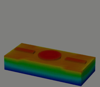

Fusion では、積層造形プロセス中のパーツの動作をシミュレートし、結果を視覚化します。シミュレーション結果では、積層マシンのリコータ ブレードとの干渉など、予測される変位と予想されるプリント エラーが表示されます。
プロセス シミュレーションの GIF
積層造形プロセス シミュレーションにおける変位の予測例。**
