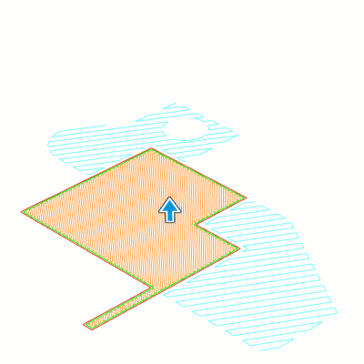

[積層ツールパスをシミュレート] 積層ツールパスをシミュレートのアイコン ツールを使用すると、積層パーツの製造を視覚化し、ビルド プロセスをレイヤごとにアニメーション表示できます。シミュレーションを行うと、パーツのさまざまな構造物(インフィルやサポートなど)を確認できます。また、ツールパスをポスト処理したり、ツールパスを 3MF ファイルとしてエクスポートする前に、ビルドが予想どおりであることを確認できます。
注: シミュレートするには、積層ツールパスを生成している必要があります。
gif
FFF ビルドのシミュレーションの例
