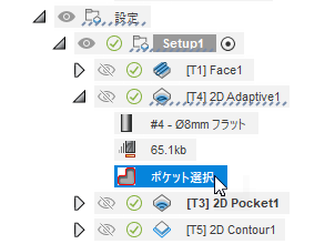

  1. 操作を作成または編集します。
  2. 操作ダイアログの [ジオメトリ] タブジオメトリ タブのアイコン で、 [選択] をクリックします。
  3. ブラウザ[セットアップ] の既存の操作で、以前に定義したジオメトリ選択を選択します。
    ジオメトリ選択の例
    ジオメトリ選択がキャンバスとダイアログの[ジオメトリ選択]ボックスに表示されます。
    ジオメトリ選択の例
