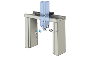

  4. [コンポーネント移動] コンポーネント移動のアイコン をクリックして、マシン モデルの軸を座標系とアラインし、正確に表現できるようにします。
    移動の例

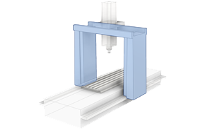

  5. [マシン モデル設定] マシン モデルを設定のアイコン をクリックして、マシン モデルにコンポーネントを割り当て、アタッチメント ポイントを定義します。これにより、マシン モデルが CNC マシンの物理的コンフィギュレーションを正確に表現するようになります。
    設定例

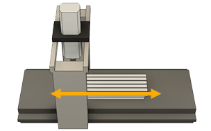

  6. [マシン動作プレビュー] マシン動作プレビューのアイコン をクリックして、インタラクティブに軸をジョグし、マシン モデルが目的どおりに移動することを視覚的に確認します。
    プレビューの例
