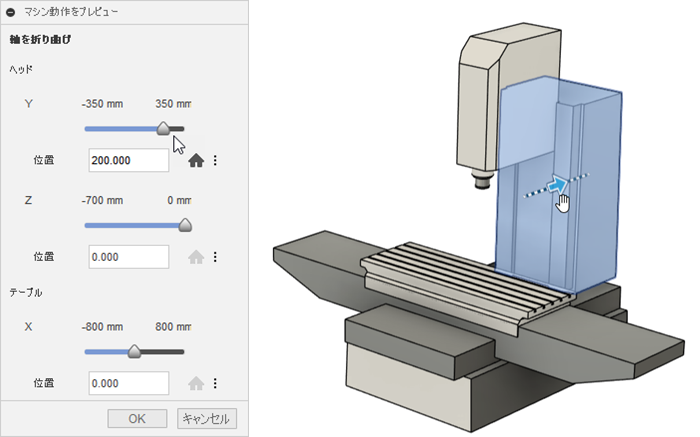

  2. [マシン ビルダー]コンテキスト環境のツールバーで、[マシン動作をプレビュー] マシン動作をプレビューのアイコン をクリックします。
  3. 必要に応じて、次のいずれかの方法で軸を微調整します。
    • [マシン動作をプレビュー]ダイアログで、軸スライダーをドラッグするか、[位置]ボックスに値を入力します。
    • キャンバス上で、軸をクリックしてドラッグします。
      [マシン動作をプレビュー]ダイアログ
      ヒント: 希望のゼロ ポイントが軸の現在の範囲制限外にある場合は、[位置]に値を入力するか、キャンバス上で直接軸を動かすことをお勧めします。

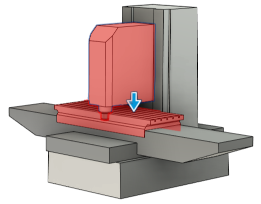

      衝突
      注: 互いに衝突するように軸を折り曲げると、衝突軸がキャンバス上で赤くハイライト表示されます。
