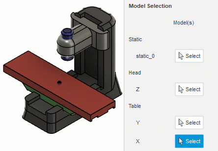

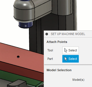

  2. [マシン ビルダー]コンテキスト環境のツールバーで、[マシン モデルを設定] マシン モデルを設定のアイコン をクリックします。
  3. [マシン モデルをセットアップ] ダイアログのキネマティクス ツリーで、定義するマシン コンポーネントの項目を一度に 1 つずつ選択します。ツリーの下の領域には、その項目の入力のみが表示されます。
  4. マシンが正しく定義されるように、ダイアログで必要なすべての設定を行います。
  5. (省略可能)直線軸または回転軸を選択した場合は、 [モーション] を使用してその軸の移動をプレビューするか、 [範囲] スライダを使用してその制限内で軸を手動で微調整します。
マシン ビルダー内で、軸をジョグして CNC マシンの動作を検証し、シミュレーションがリアルに動作することを確認できるようになりました。
