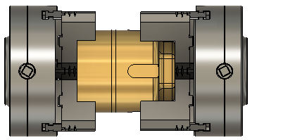

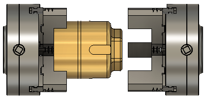

サブスピンドル チャックが延長されます。 サブスピンドル チャック
チャックはクランプの深さにフィードされ、パーツにはめ込まれます。 サブスピンドル チャック

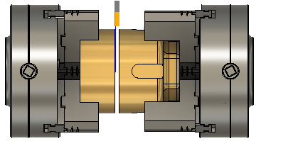

これがバーのフィード処理の場合は、パーツをせん断するために旋盤切落としツールパスが使用されることがあります。 サブスピンドル チャック

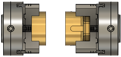

サブスピンドル リターンはホーム ポジションに戻ります。 サブスピンドル チャック
