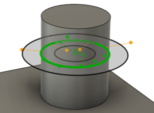

    ブラウザの結果ノード
    ボス上の円のジオメトリ フィット。

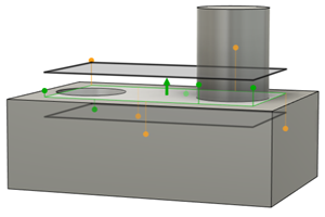

    ブラウザの結果ノード
    面上の平面のジオメトリ フィット。
