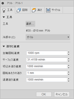

[選択]を押して工具ライブラリにアクセスします。
スピンドルおよび送り速度の切削パラメータ。

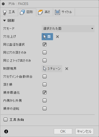

モデル面、穴のエッジ、スケッチ点、スケッチ円、または直径サイズ範囲で、ドリル位置を選択することができます。また、前の操作から位置を継承して、元の操作では完了できなかった穴を仕上げることもできます。
ドリル加工の位置の検索に使用する選択のタイプを指定します。
面: 円柱または穴の面取りのモデルベースのフィーチャ選択。開始高さと穴の深さを指定します。モデル フィーチャとの関連付けが維持されるため、推奨される方法です。[穴仕上げ] を使用して穴を選択します。

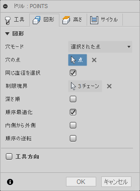

点: 穴のエッジまたはスケッチ ジオメトリのジオメトリベースの選択。穴の XY の位置および Z の開始高さのみを返します。[穴の点] を使用して穴を選択します。

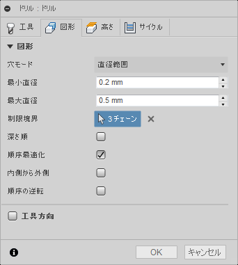

直径範囲: 最小および最大穴サイズに基づく自動選択。[最小直径] および [最大直径] を指定して、モデル上のフィーチャを選択せずに穴サイズを含めたり、除外します。例: ドリル加工にすべての 0.250 ~ 0.2501 インチの穴を選択し、リーマ加工にすべての 0.2505 ~ 0.2506 インチの穴を選択します。
操作による残りの穴: フォールバック ドリル加工の操作ベースの選択。指定した参照操作によって未加工の穴または部分的に加工された穴を選択し、高さやサイクル パラメータなどのキー設定を適用して一貫性を確保します。[操作] を使用して、先行する操作を選択します。このオプションを使用して、プライマリ操作で衝突が発生した領域に到達するために、通常、より長い工具を使用するセカンダリ操作を作成します。

現在選択しているフィーチャと同じ直径の穴をすべて選択します。
1 つ選択すれば、一致する穴をすべて検索します。このオプションの使用はモデルに関連付けられます。同じ直径の穴が後で追加される場合、操作の再生成にはドリル サイクルで追加された穴が自動的に含まれます。
例: このオプションを有効にして、6 mm の穴を 1 つと 12 mm の穴を 1 つ選択すると、パーツのすべての 6 mm と 12 mm の穴が自動的に選択されます。
現在の工具方向が原因でドリル加工できない、同じ直径の穴を選択解除します。
たとえば、パーツの下側に穴があり、ドリルがそこに到達できない場合、穴はドリル加工されません。
| 選択解除されている状態 | 選択されたオブジェクト |
[同じ直径を選択]と[直径範囲]で使用して、含まれる領域内に類似したアイテムを追加します。ドリル位置を含むようにエッジまたはスケッチ境界を選択します。複数の境界またはネストされた境界を使用して、穴のグループを追加または除外します。ツールパスは、境界がネストされていない限り、選択した境界内にあります。複数の境界を相互にネストすることができます。

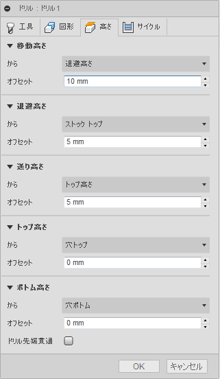

加工高さについては、「加工高さを設定する」を参照してください。
オンの場合、ツールチップは穴の底を貫通してドリル加工します。穴の下部の直径にドリルのリップを配置します。また、[抜け代]を使用して工具で底面まで完全に貫通したり、底面を通過することもできます。
左側の穴: 深さは先端まで(オフ) 右側の穴: 深さはリップまで(オン) |

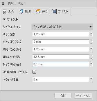

サイクルタイプは、ドリル サイクルのタイプです。Fusion には、多数の事前定義済み(固定)ドリル サイクルが用意されています。
ドリル サイクルを選択することにより、ドリル操作でどのパラメータを指定できるのかが決まります。
選択したサイクル タイプに応じて、追加のパラメータが[サイクル]タブに表示されます。サイクル モーションの図とパラメータの説明については、「ドリル サイクルのリファレンス」を参照してください。
後続のドリル操作( [トリム] が設定されているプライマリ操作ではない)では、 [選択モード] が [操作による残りの穴] であり、参照操作で [軸とホルダーのモード] の [トリム] が使用されている場合、[サイクル]タブに [トリムされた穴] グループが表示されます。
