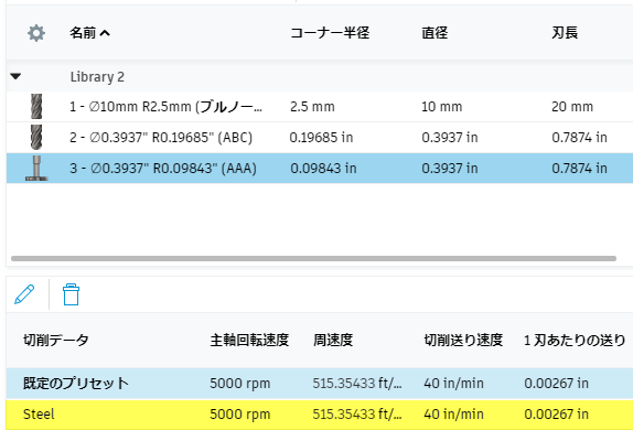

    CSV ファイルにエクスポートされたライブラリ内に工具プリセットを作成する
    工具プリセットを作成するには、コピー元の工具と同じインデックスを使用し、
    [プリセット名]列で名前を修正します。
    行 4 をコピーし、名前を[既定のプリセット]から Steel に変更しました。
    工具ライブラリにインポートされるプリセットが含まれているライブラリ
    プリセットのリストに Steel が表示されます。
