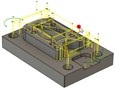

      ヒント: キャンバス上でポインタをクリックしてドラッグすることで、シミュレーションをナビゲートします。シミュレーションを順方向に再生するには、左から右にクリックしてドラッグします。シミュレーションを巻き戻すには、右から左にクリックしてドラッグします。

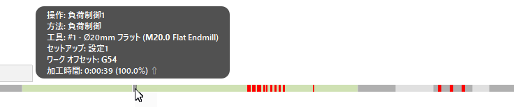

  4. キャンバスの下部にあるタイムライン上にポインタを置いて、シミュレーションの特定のポイントに関する情報を表示します。または、[タイムライン]をクリックして、シミュレーションをそのポイントまでジャンプさせます。

  5. (省略可能)ツールパスが表示され、ツールパスの点が表示されている場合、キャンバス上の点をクリックしてシミュレーションをジャンプさせます。

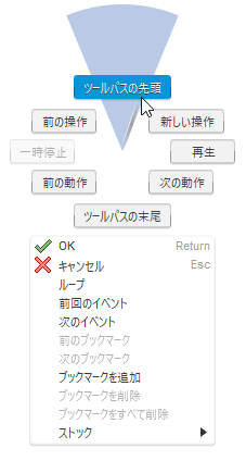

  6. (省略可能)キャンバスを右クリックしてコンテキスト メニューを表示し、オプションでシミュレーションを連続ループで再生したり、ブックマークを追加および管理したり、ストックを STL ファイルとしてロードおよび保存したりします。
