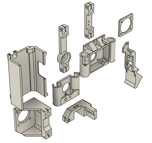

  1. 積層 MJF ファイルを開きます。
    1. 必要に応じて、アプリケーション バーで[データ パネルを表示]をクリックします。
    2. データ パネルの[サンプル]で、[CAM Samples] > [積層造形] > [MJF] > [積層 MJF]をダブルクリックします。
    3. データ パネルを閉じます。
      9 つのコンポーネント

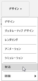

  2. 作業スペースメニューから[製造]を選択します。
    [作業スペース]メニュー

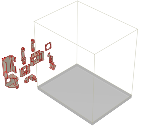

      [セットアップ]ダイアログが閉じ、[セットアップ]ノードがブラウザに追加されます。9 つのコンポーネントはビルド ボリュームの外側に配置され、赤くハイライト表示されます。
      プリンタの外側に配置された 9 つのコンポーネント
