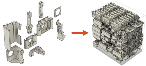

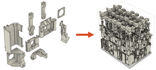

[デザイン]作業スペースのコンポーネント(左)と、[製造]作業スペースの HP Jet Fusion 5000 プリンタで複製および配置されたコンポーネント(右)。
