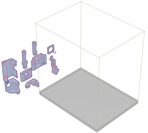

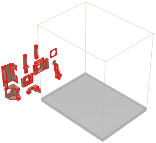

  1. 9 つのコンポーネントを複製して、効率的な印刷に十分なパーツがあることを確認し、プリンタのビルド ボリュームを最大限に活用します。
    1. [製造]作業スペースのツールバーで、[積層] > [修正] > [複製] 複製のアイコン をクリックします。
    2. キャンバス上で、9 つのコンポーネントをそれぞれクリックします。
      プリンタの外側で選択された 9 つのコンポーネント
    3. [複製] ダイアログで、 [複製タイプ] が [同じ位置で] に設定されていることを確認します。
    4. 数量に 25 と入力します。これにより、合計 225 個のコンポーネントが作成されます(9 個のオリジナル + 216 個のコピー)。
    5. [OK]をクリックします。
      Fusion は、選択したコンポーネントのコピーを元のコンポーネントと同じ位置に作成します。
      プリンタの外側の重複したコンポーネント

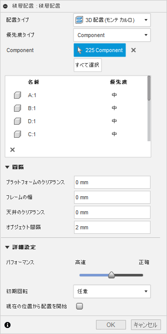

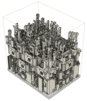

  2. コンポーネントをプリンタのビルド ボリューム内に配置して、配置と保圧を最適化します。
    1. [製造]作業スペースのツールバーで、[積層] > [位置] > [配置] 配置のアイコン をクリックします。
    2. [積層配置] ダイアログで、 [配置タイプ] を [3D 配置(実際の形状)] に設定します。
    3. [すべて選択] をクリックします。
    4. [間隔] タブで、次のように変更します。
      フレームの幅: 0 mm
      天井のクリアランス: 0 mm
      オブジェクト間隔: 2 mm
    5. [高度な設定]で、[初期回転]が[任意]に設定されていることを確認します。
    6. 他のすべての設定は変更せずそのまま使用します。
    7. [OK]をクリックして、コンポーネントをプリンタのビルド ボリュームに配置します。
      注: この処理には数分かかることがあります。
      プリンタ内部に配置された重複したコンポーネント

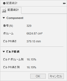

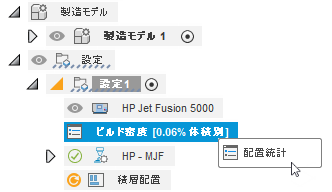

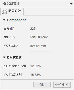

  3. プラットフォーム統計をチェックして、コンポーネントが効率的に保圧されていることを確認します。
    1. [製造] 作業スペースのツールバーで、[積層造形] > [アクション] > [プラットフォーム統計] プラットフォーム統計アイコン をクリックします。
      [プラットフォーム統計]ダイアログが開き、その配置の情報が表示されます。次に例を示します。
      プラットフォーム統計ダイアログ
      コンポーネント数は、1 回の印刷で生成できるパーツの数を示します。
      体積は、コンポーネントが占める総スペースを反映します。
      ビルドの高さは、印刷時間と安定性に影響を与える可能性のある印刷の高さを示します。
      ビルド密度は、ビルド ボリューム全体およびビルドの高さまでのビルド ボリュームに占めるコンポーネントの密度の割合を示します。密度が高いほど、プリンタの容量をより効率的に使用できることを意味します。
    2. [OK]をクリックします。

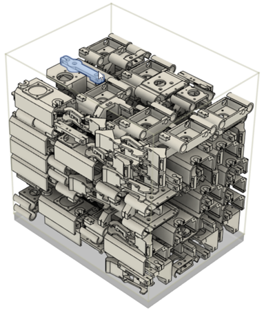

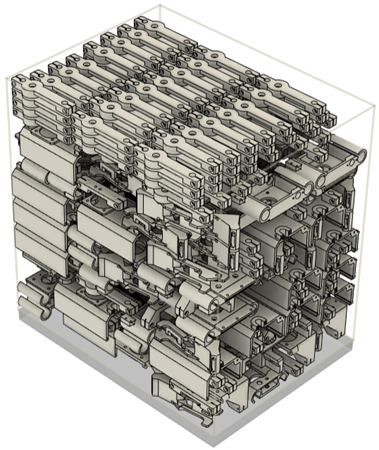

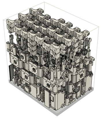

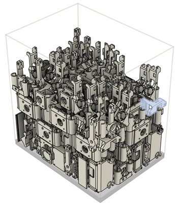

  4. ビルド ボリュームをより多くのコンポーネントで満たして、残りの空きスペースを使用することで、生産性を向上させます。
    1. [製造]作業スペースのツールバーで、[積層] > [修正] > [ビルド ボリュームを充填] ビルド ボリュームを充填のアイコン をクリックします。
    2. [ビルド ボリュームを充填] ダイアログで、 [選択] がアクティブであることを確認し、キャンバス上でコンポーネントを 1 つクリックして、残りの空きスペースをそのコンポーネントのコピーで埋めます。次に例を示します。
      プリンタ内部で選択された 1 つのコンポーネント
    3. 充填タイプを[3D (実際の形状)]に設定します。これにより、追加のコンポーネントは長方形のアウトライン(境界ボックス)だけでなく、実際の形状を考慮してビルド ボリュームを効率的に埋めることができ、最適なスタックと未使用スペースの最小化が可能になります。
    4. 次のように変更します。
      フレームの幅: 0 mm
      天井のクリアランス: 0 mm
    5. 他のすべての設定は変更せずそのまま使用します。
    6. [OK]をクリックしてコンポーネントをコピーし、プリンタのビルド ボリューム内の空きスペースを追加コンポーネントで埋めます。
      コンポーネントで埋めつくされたプリンタのビルド ボリューム

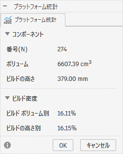

  5. プラットフォーム統計を再度チェックして、新しい配置がまだ最適化されていないことを確認します。
      [プラットフォーム統計]ダイアログが開き、より多くのコンポーネントをプリントできること、および保圧効率が向上したことが示されます。
      プラットフォーム統計ダイアログ
    2. [OK] をクリックします。
