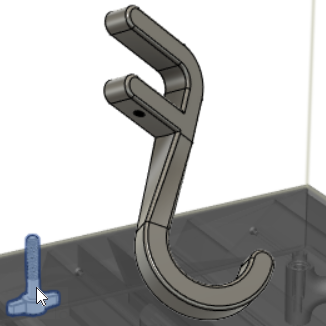

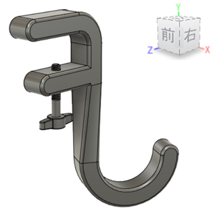

      デスクのフックとボルト
      ヒント: Z 軸が上向きでない場合は、マウスのショートカットと ViewCube を使用して、キャンバス上でデスクのフックとボルトをオービットします。

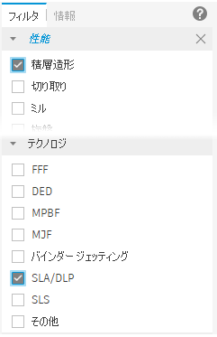

    4. 右側のパネルの[フィルタ]タブで、[性能]が[積層]に設定され、[テクノロジ]が[SLA/DLP]に設定されていることを確認します。
      [フィルタ]タブ

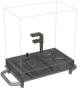

      ビルド プラットフォーム上のデスクのフックとボルト

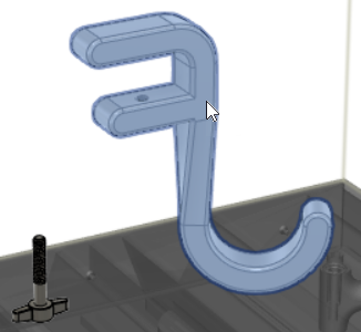

    2. [コンポーネント]がアクティブな状態で、キャンバス上でデスクのフックをクリックします。
      選択されたデスクのフック

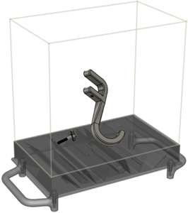

このアクティビティでは、デスクのフックとそのボルトを含むサンプル ファイルを開き、Formlabs SLA プリンタを選択する積層セットアップを作成しました。[積層配置] を使用してビルド プラットフォームにパーツを配置してから、自動方向指定スタディを作成して、デスクのフックとボルトを回転させ、サポート領域を最小限に抑えました。
ビルド プラットフォーム上で方向が設定されたデスクのフックとボルト
ビルド プラットフォーム上で方向が設定されたデスクのフックとボルト。
