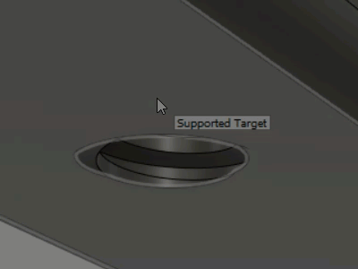

    3. [回避]チェックボックスをオンにし、[回避されたモデル]がアクティブであることを確認し、キャンバス上で Ctrl キーを押しながらねじ穴を構成する 4 つの面をクリックします。
      選択されたねじの gif

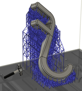

      デスク フックのラティスのサポート

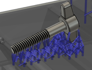

      ボルトのサポートが生成されます。
      ボルトのラティスのサポート

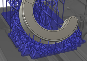

      サポートが生成され、ブラウザの[サポート]ノードの下に、[ベース プレート サポート]ノードが追加されます。
      デスクのフックのベース プレート サポート

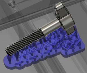

      サポートが生成されます。
      ボルトのベース プレート サポート

サポートがあるデスクのフックとボルト
サポート構造があるデスクのフックとボルト。
