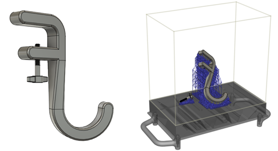

前と後
[デザイン]作業スペースの机のフック(左)と、[製造]作業スペースでサポート構造を使用して Formlabs SLA プリンタ上に配置された机のフック(右)。
