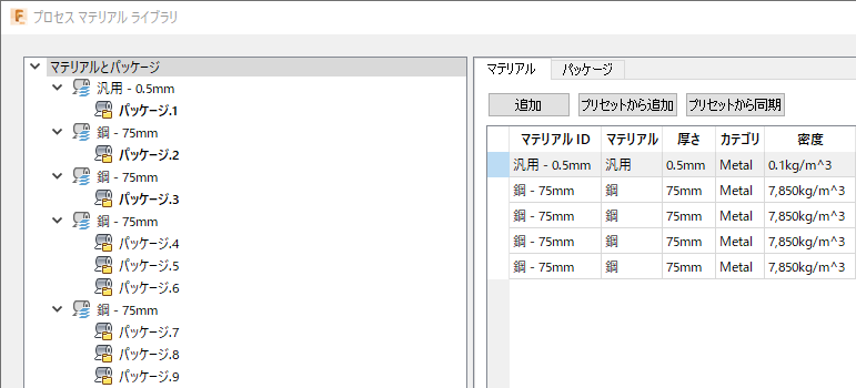

Fusion Manufacturing Extension の一部のダイアログは、情報を 1 つの場所で管理および編集するために使用できるテーブルで構成されています。たとえば、プロセス マテリアル ライブラリです。

このテーブルでは、データの編集、並べ替え、インポート、エクスポート、コピーおよび貼り付けと、さまざまなビューの作成と適用ができます。
列の表示と非表示を切り替える、情報を編集する
  1. 列の表示と非表示を切り替えるには、列ヘッダを右クリックして、[列を表示]を選択し、表示する列を選択します。
  2. プロパティごとに並べ替えるには、該当する列ヘッダをクリックします。
  3. 列を左右に移動するには、クリックして新しい場所にドラッグします。
  4. リストにフィルタを適用するには、列ヘッダを右クリックし、必要なフィルタ値を設定します。
    たとえば、プロセス マテリアル ライブラリで特定のタイプのマテリアルのみを表示するには、マテリアル ヘッダを右クリックして、[マテリアルでフィルタ]を選択し、目的のマテリアルを選択します。
  5. テーブル内の個々の値を編集するには、リスト内で直接変更します。(灰色のセルは編集できません。)
  6. 項目の複製または削除や、項目の表示設定の変更を行うには、テーブルの行を右クリックして、[複製]、[削除]、または[表示設定]をクリックします。
    すべてのこれらのオプションが Fusion Manufacturing Extension のすべてのテーブルで使用できるわけではありません。項目を複製すると、テーブルにコピーが作成され、名前に「(コピー)」と追加されます。
