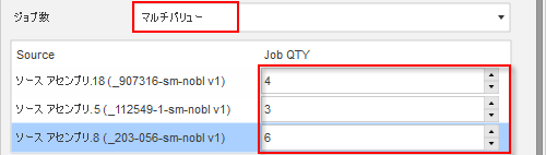

[ジョブ数]:
[単一値]: 生成する完全なアセンブリの数を表示します。たとえば、4 つの脚と 1 つの天板で構成されるテーブルを作成する場合、単一の値が 1 の場合は正確に 4 つの脚と 1 つの天板が生成され、単一の値が 2 の場合は 8 つの脚と 2 つの天板が生成されます(以下同様)。
[マルチバリュー]: 複数のアセンブリをネストに追加した場合、ネスト内の個々のソースの数量をコントロールできるようになります。[詳細]をクリックし、[ジョブ数]ダイアログを開くと、ソースごとに数量を入力できます。

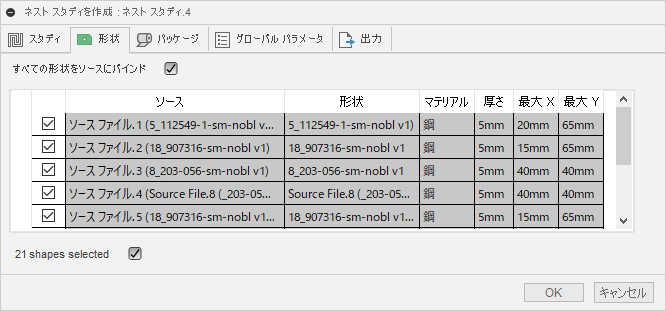

ネストで使用できるすべての形状とそのプロパティが一覧表示されます。ネストに含める形状を選択します。

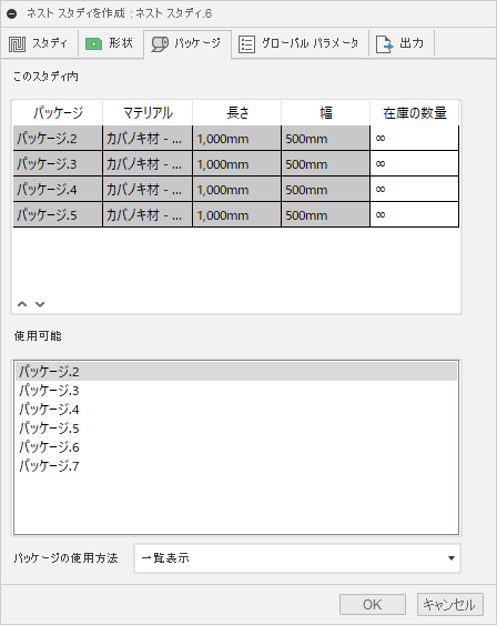

[このスタディ内]: 使用されているマテリアルの既定のパッケージ、およびこれらのパッケージを使用する順序が一覧表示されます。
[在庫の数量]: 使用する必要がある特定のパッケージ タイプのシート数に制限を設定するには、この列に値を入力します。値を入力しないと、[無限] (
)に設定されたままになります。
たとえば、同じマテリアルについて、[使用]パネルに 2 つのパッケージが表示されているとします。最初のパッケージについては、2 などの数量を入力します。2 番目のパッケージについては、Infinite と入力し、そのマテリアルの残りのすべてのインベントリが 2 番目のパッケージを使用して作成されるようにします。
上下の矢印
を使用して、パッケージの使用順序を変更できます。
リストからパッケージを削除するには、パッケージを右クリックして[削除]を選択します。
[使用可能]: マテリアルに対して使用可能なすべてのパッケージが一覧表示されます。
[パッケージの使用方法]: パッケージをネストに使用する方法をコントロールします。

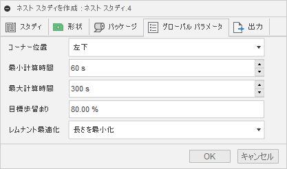

[コーナー位置]: ネストが発生する第 1 のコーナー。たとえば[左下]を選択すると、Fusion により、可能な限りシートの左下隅への形状のネストが試行されます。
[最小計算時間]/[最大計算時間]: マテリアルのシートに形状を配置するためにかかる、最小および最大の秒数です。
[目標歩留まり]: ネストでこのパーセンテージのシートが使用されている場合は、許容できるものとみなされます。Fusion は、最大計算時間に達していなくても次のステップに進みます。
[レムナント最適化]: シートの長い辺または幅が広い辺のいずれかに沿ってネストすることで、マテリアル レムナントを管理しやすくします。たとえば[幅を最小化]を選択した場合、幅の使用を最小限に抑えながら、シート上で形状を縦方向にネストすることが優先されます。[長さ X 幅を最小化]は、長さと幅を最小に維持することを試みながら、コーナーからネストを構築します。

レムナント長さがシートの長さの 10 倍を超える場合、シート上のレムナント領域に省略記号(ジグザグ線)が表示され、実際のレムナント長さは表示されているものよりも長いことが示されます。

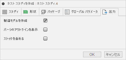

[製造モデルを作成]: ネストのツールパスと NC コードを作成する場合に選択します。これは、ネスト結果を DXF ファイルとしてエクスポートすることだけが目的の場合は必要ありません。

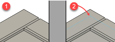

[パーツのアウトラインを表示]: ネスト内のパーツと製造モデルのアウトラインを表示し、各コンポーネントのスケッチを含めます。これは、シートを反転することなく、パーツの非表示フィーチャを確認する場合に便利です。生成時間が長くなる可能性があります。

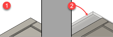

[ストックを含める]: 製造モデルを生成する場合、このオプションを選択すると、寸法などのストック プロパティの視覚表現が作成され、ストック ボディが製造モデルに含まれます。
ストックを含めない
ストックを含める
ストックを含めると、ブラウザではボディとスケッチとして表示されます。

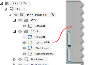

[製造モデルを作成]と[ストックを含める]の両方を選択すると、パーツの周囲にレムナント切断スケッチが作成されます。
ネストのパーツを切り取った後で、レムナント切断スケッチを使用して、パーツの作成に使用したマテリアルからレムナントを切り離すカットを作成することができます。

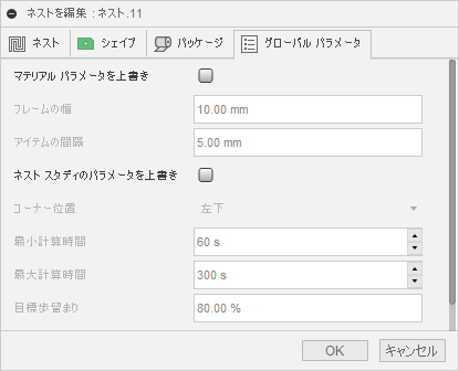

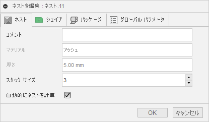

[ネストを編集]ダイアログには、[ネスト スタディを作成]/[ネスト スタディを編集]ダイアログと多少の違いがあります。
[スタディ]タブは[ネスト]タブに置き換えられ、編集しているネストのマテリアルの名前と厚さの読み取り専用フィールドがあります。
[形状]タブには、形状をソースにバインドするオプションはありません
[グローバル パラメータ]タブでは、このネストに関するマテリアルおよびネスト スタディのパラメータをオーバーライドできます。
[ネストを編集]ダイアログには[出力]タブがありません。
