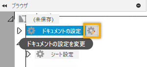

[ドキュメントの設定]ダイアログにアクセスする
ブラウザで、[ドキュメントの設定]ノードにカーソルを合わせ、その横にある[ドキュメントの設定を変更]アイコンをクリックすると、[ドキュメントの設定]ダイアログが表示されます。

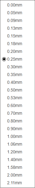

線幅
[線幅]に関連するすべての設定が含まれます。
線幅グループ
ドロップダウン メニューから線幅グループを選択します。
線幅グループ 細い線幅 中間の線幅 太い線幅
非常に細い 0.13 mm 0.18 mm 0.25 mm
細い 0.18 mm 0.25 mm 0.35 mm
中 0.25 mm 0.35 mm 0.5 mm
太い 0.35 mm 0.5 mm 0.7 mm
非常に太い 0.5 mm 0.7 mm 1.0 mm
カスタム 各グループの線幅を個別に設定できます。
[カスタム]オプションを選択すると、次の線幅のリストが使用できるようになります。
線幅
細い線幅
[細い線幅]の値を mm で表示します。既定以外の線幅を指定するには、[カスタム]を選択します。
中間の線幅
[中間の線幅]の値を mm で表示します。既定以外の線幅を指定するには、[カスタム]を選択します。
太い線幅
[太い線幅]の値を mm で表示します。既定以外の線幅を指定するには、[カスタム]を選択します。
線幅を表示
Fusion キャンバスのシートに線幅を表示するには、チェックボックスをオンにします。

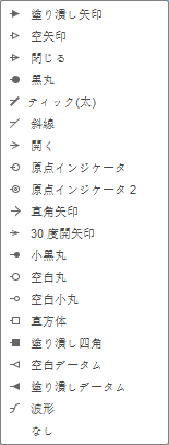

矢印
寸法、引出線、バルーン、曲げ ID、穴 ID の矢印タイプを選択します。矢印のタイプを組み合わせて、目的の外観を作成します。
