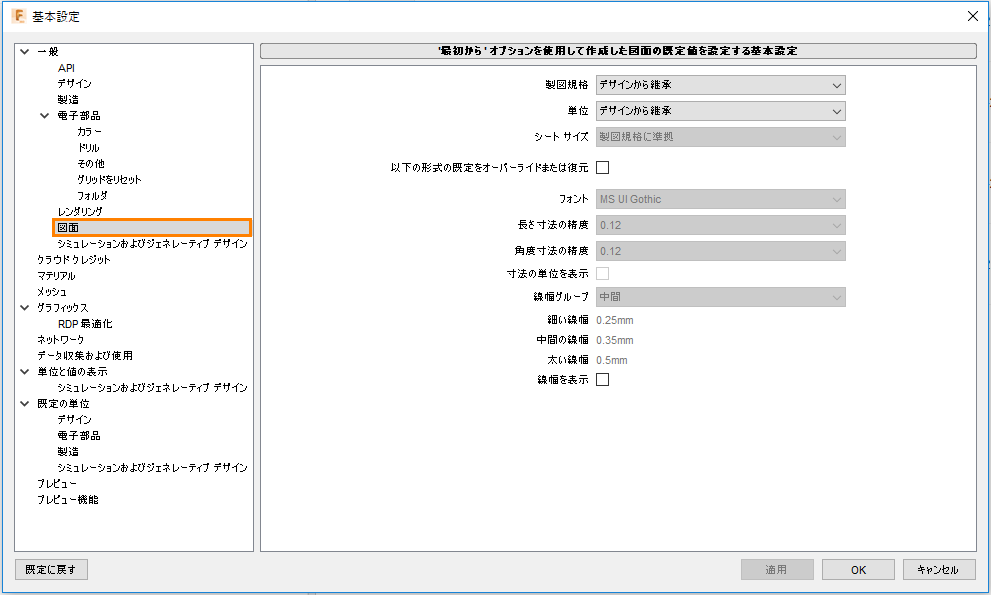

Fusion の[図面]作業スペースでは、新しく作成するすべての図面とシートに適用される既定の基本設定を設定できます。
また、各図面のドキュメント設定、および個々のシートのシート設定を調整することもできます。
[図面]作業スペースの基本設定は、Fusion の[基本設定]ダイアログにあります。
[最初から]オプションを使用して作成した各図面が、希望の設定で既に設定されているように、既定の基本設定をカスタマイズできます。
次の基本設定があります。

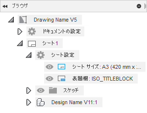

各図面の[ドキュメントの設定]は、ブラウザに表示されます。
デザインの要件に基づいて、各図面のドキュメントの設定を調整できます。ドキュメントの設定を調整すると、現在の図面内のすべてのシートが更新され、変更が反映されます。
図面を作成すると、次の理由で、一部のドキュメントの設定は読み取り専用になります。
ドキュメントの設定には次のものがあります。
各シートのシート設定は、ブラウザに表示されます。
デザインの要件に基づいて、各シートのシート設定と表示設定を管理することができます。
シート設定には次のものがあります。

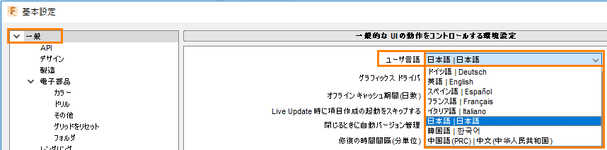

[図面]作業スペースは、Fusion の他の部分と同様に、次の言語で使用できます。
[ユーザ言語]設定は、[基本設定]ダイアログの一般基本設定にあります。
