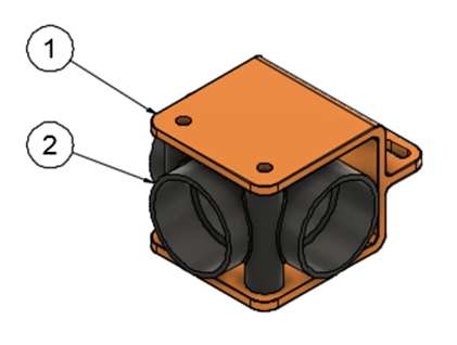

  1. シェーディング ビューでバルーンを作成します。
    バルーンがシートに表示され、コンポーネントを指します。バルーンの番号は、パーツ一覧の各コンポーネントの項目番号と一致します。
    1. [表]ツールバーで、[バルーン]をクリックします。
      異尺度対応バルーン
      [バルーン]コマンドは、[表]ドロップダウン リストにあります。**
    2. シェーディング ビューで、コンポーネントのエッジを選択します(下図を参照)。
    3. クリックしてバルーンを配置します。
    4. シェーディング ビューで、2 番目のコンポーネントのエッジを選択します(下図を参照)。
    5. クリックしてバルーンを配置します。
    6. [閉じる]をクリックして、[バルーン]コマンドを完了します。
      バルーン
      シェーディング ビューのバルーン。**

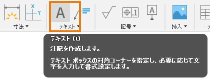

    [テキスト]コマンドは、図面の一部にラベルを付けたり、仕様を記入したり、注記を追加するテキスト オブジェクトを作成します。
    1. [テキスト]ツールバーで、[テキスト]をクリックします。
      テキスト ツールバー - テキスト ツール
      [テキスト]コマンドは、[テキスト]ドロップダウン リストにあります。**

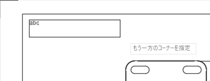

    2. シートの左上隅で 2 つのコーナーを選択して、テキスト ボックスを作成します。
      シートの左上隅で 2 つのコーナーを選択します。**

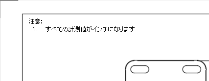

    3. テキスト ボックスに次のテキストを入力します。
      NOTES:
      1.ALL MEASUREMENTS IN INCHES

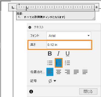

    4. [テキスト]ダイアログで、[高さ]0.12 in に設定され、[番号付け]が選択されていることを確認します。
      [テキスト]ダイアログ。**

      シートの左上隅にあるテキスト。**
