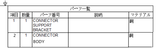

  1. パーツ一覧を挿入します。
    パーツ一覧は、デザイン内のコンポーネントを項目化するテーブルです。
    1. [表]ツールバーで、[パーツ一覧]をクリックします。
      パーツ一覧
      [パーツ一覧]コマンドは、[表]ドロップダウン リストにあります。**
    2. ダイアログの[タイプ]が[パーツ一覧]に設定されていることを確認します。
    3. パーツ一覧の参照としてベース ビューを選択します。
    4. 図面の枠線の右上コーナーをクリックして、そこにパーツ一覧を配置します。
    パーツ一覧
    パーツ一覧。**
