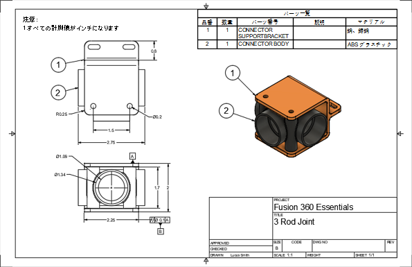

チュートリアル: 図面に注記を付ける
Fusion のデザインから 2D 図面を作成できます。これにより、Fusion モデルの PDF ドキュメントと DWG ドキュメントを生成することができます。図面内のシートに寸法と注記ジオメトリを追加して、Fusion デザインをドキュメント化することができます。
このチュートリアルでは、
- 寸法、中心マーク、バルーン、および記号の各コマンドを追加して図面に注記を付けます。
- パーツ一覧を作成します。
- [テキスト]コマンドを使用して、図面に注記を追加します。
寸法、中心マーク、バルーン、テキスト、およびパーツ一覧を含む完成した図面。**
