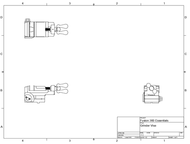

  1. 投影ビューを開始します。
    モデル アセンブリのベース ビューを作成したので、次は投影ビューを作成します。
    1. [作成]ツールバーから、[投影ビュー]を選択します。
    2. ベース ビューをクリックし、投影ビューを作成して関連付ける親ビューとして選択します。
    投影ビュー
    [投影ビュー]コマンドは、[作成]ドロップダウン リストにあります。**
  2. ビューを配置します。
    1. ベース ビューの右側にカーソルをドラッグすると、投影ビューがこの位置合わせに基づいてプレビューされます。
    2. シートの右下の象限(表題欄の上)をクリックして、最初の投影ビューを配置します。
    3. シートの左上の象限をクリックして、2 番目の投影ビューを配置します。
    4. Enter を押してタスクを完了します。
    投影ビュー
    ベース ビューと投影ビュー。**
    注: 投影ビューはすべてのプロパティを親から継承します。親ビューのプロパティが変更されると、投影ビューの対応するプロパティも変更されます。投影ビューのプロパティを変更するには、投影ビューをダブルクリックします。
