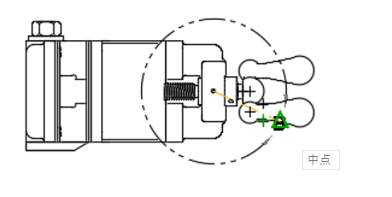

    3. ネックのスナップ点を詳細境界の中心点として使用します(下図を参照)。
    4. もう一度クリックして、詳細ビュー境界のサイズを指定します。 小さなノブ全体をビュー境界に含める必要があります(下図を参照)。
      詳細ビュー
      詳細ビュー境界。**

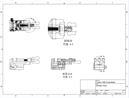

      詳細ビュー
      ベース ビュー、投影ビュー、断面ビュー、詳細ビューを含む図面。**

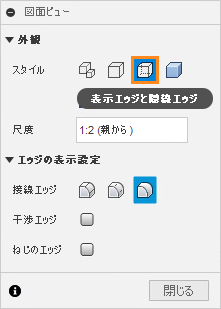

    2. [図面ビュー]ダイアログで、[スタイル]オプションから[表示エッジと隠線エッジ]を選択して、このビューで隠線を表示します。
      隠線を表示
      [図面ビュー]ダイアログ。**
    3. [閉じる]をクリックして、図面ビューの変更を確定します。

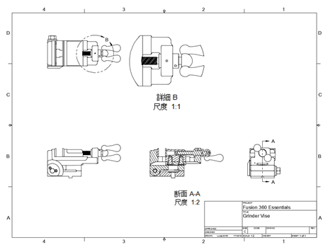

      隠線を表示
