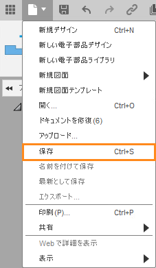

  1. 図面を保存します。
    1. [ファイル] > [保存]をクリックします。
      保存
      [保存]コマンドは、[ファイル]ドロップダウン リストにあります。**
    2. [名前]フィールドに Utility Knife と入力します。
    3. [OK]をクリックします。

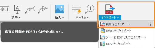

  2. PDF をエクスポートします。
    1. [エクスポート] > [PDF をエクスポート]をクリックします。
      PDF 出力
      [PDF をエクスポート]コマンドは、[エクスポート]ドロップダウン リストにあります。**
    2. 省略可能: [PDF を開く]をオンにすると、エクスポート完了時に PDF ファイルが開きます。
    3. 省略可能: [線の太さ]をオフにすると、線の太さが均一な細い線でエクスポートされます。
    4. ローカル コンピュータ上の希望の場所にナビゲートします。
    5. 保存(Save)をクリックします。
    指定した場所に PDF ファイルが保存されます。[PDF を開く]設定をオンにした場合、PDF が自動的に開きます。
