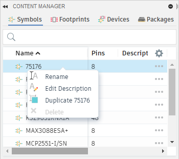

  2. コンテンツ マネージャで、[記号]をクリックし、編集する記号の名前を選択します。
  3. 記号名を右クリックし、記号の名前を変更するか、複製するか、または説明を編集するかを選択します。
    記号編集メニュー
