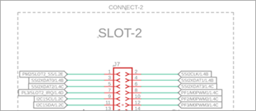

    3. キャンバス上では、グループは点線で囲まれ、グループ名がラベルの上部に表示されます。
      注: コンポーネントを右クリックしても[新しいグループ]オプションのコンテキスト メニューが表示されない場合は、オブジェクト ハンドルを右クリックする必要があります。
      コンポーネント グループ
    4. グループ アウトラインまたはグループ ラベルのオブジェクト ハンドルをクリックすると、グループ全体をキャンバス上で移動できます。
