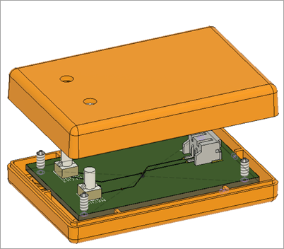

- [デザイン]作業スペースで、PCB のマルチコンポーネント デザイン、および筐体を作成します。
機械設計に統合された PCB。
