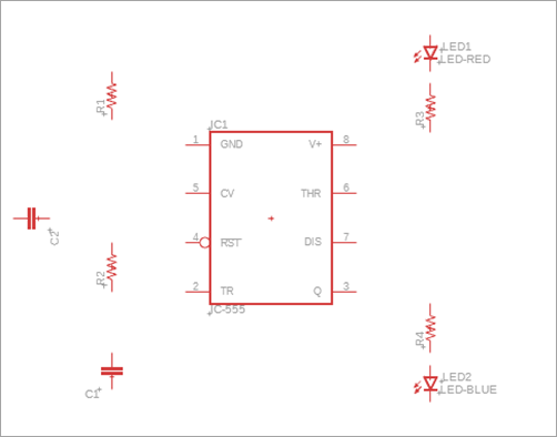

このアクティビティでは、回転、移動、または削除コマンドを使用して、回路図デザイン上の記号を再配置します。コンポーネントを追加する際、それらが正しい位置や方向に追加されないことがあります。これは、それらがどこに配置されるべきかを正確に把握していなかったために起こります。ここで、この問題を修正することができます。
グリッドに配置されたパーツ
回路図デザインのコンポーネントの適切な位置。
注: コンポーネントの正確な位置は重要ではありません。最も重要なのは、コンポーネント間の相対的な位置です。
