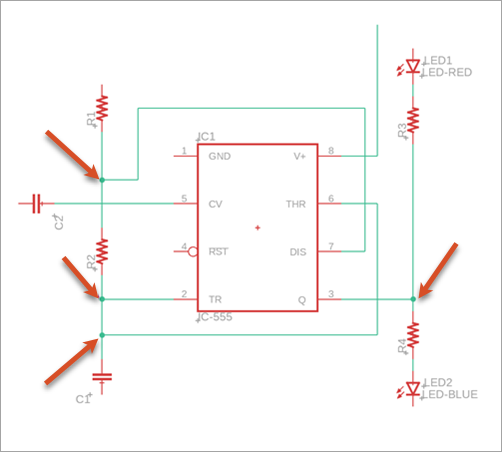

  4. 次の図に示すように、残りのネットを追加します。矢印で示される 4 つの位置に、ネットの接合部を示す無地の緑色の円があることを確認します。これらは、既存のネット上でネットを終了すると自動的に作成されます。
    完成したネット
    注: ネットの正確な位置は重要ではありません。重要なのは始点と終点です。

完成したネット
回路図デザインでワイヤが接続されている回路。
