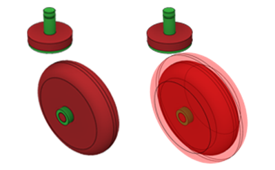

[障害物オフセット]コマンドを使用すると、モデル ジオメトリを修正せずに障害物ジオメトリのボディのサイズを大きくすることができます。選択した障害物ジオメトリのボディにオフセットを適用します。1 つのボディに 1 つのオフセットを適用することができます。
[ジェネレーティブ デザイン]ツールバーの[デザイン スペース]パネルで[障害物オフセット] 障害物オフセットのアイコン を選択して、コマンドにアクセスします。オフセットを適用すると、サイズが大きくなった障害物ボディがキャンバス上に半透明の赤で表示されます。
