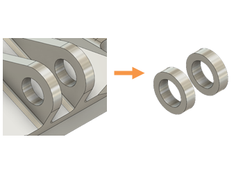

どこにジオメトリが必要かを定義することがジェネレーティブ解析においては重要です。開始モデルがある場合、どのパーツを保持するか、およびどのパーツをジェネレーティブ解析で再デザインするかを定義できます。アセンブリ コンポーネントが相互に相対的に回転できるピン穴は、保持するジオメトリの良い例です。
[ジェネレーティブ デザイン]の[モデルを編集]コンテキスト環境にある任意のツールを使用して、保持ジオメトリを作成することができます(「ボルト穴の保持ジオメトリを作成する」で説明されている[押し出し]
など)。この例では、ピン穴の内側のサーフェス コピーを作成してから、[厚み]
を使用して直径を大きくします。
