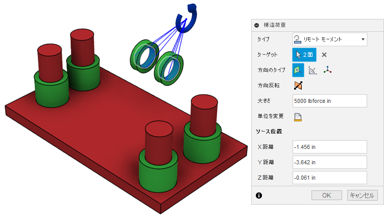

モデル上のターゲット面、モーメントを作用させる方向、荷重の大きさ、およびソース位置の空間内のリモート点を定義します。
注: 保持ジオメトリの一部である面のみを選択できます。
モーメント荷重は、指定された回転軸に対して垂直にボディを回転させようとするねじり荷重で、ジェネレーティブ モデルに対するトルクの効果をシミュレートします。リモート モーメントは、表現される空間内のオブジェクトがモデリングの対象とならない場合や、モデリングが難しい場合に理想的です。
既定のモーメント軸の方向は最初に選択した面に対して垂直ですが、適切なモーメント成分(Mx、My、Mz)に対して任意の軸方向(x、y、z)を指定することができます。
リモート モーメント荷重という用語の例
リモート モーメント荷重の例。
