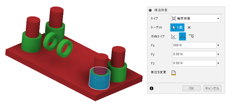

放物線状の分布を使用して 1 つまたは複数の選択した円柱面に適用される、指定した大きさの力。
この荷重は、円柱面の全体または一部に適用できます。円柱面は、穴の例の外面または内面のいずれかです。完全な 360 度の円柱面に適用される軸受荷重は、面の半分に分布し、面のもう半分には荷重がかかりません。荷重の分布は力のパターンの中心で最大になり、軸受が両方向に移動するにつれ小さくなります。
軸受荷重という用語の例
軸受荷重の例。
