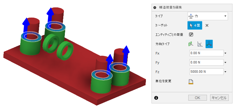

力の荷重という用語の例
力の荷重の例。
