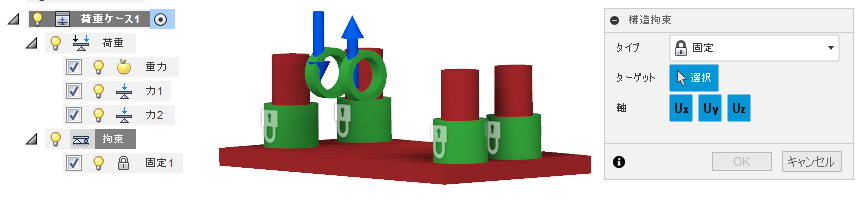

荷重ケースという用語の例
4 つのオブジェクトに適用された拘束と 2 つのオブジェクトに適用された荷重で構成された荷重ケース。
