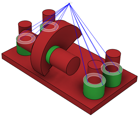

モデルから離れた空間内の点からジェネレーティブ モデルの移動を制限する拘束です。
モデル上のターゲット面、固定する自由度、アンカー位置または空間内の点を定義して、移動を制限します。
注: 保持ジオメトリの一部である面のみを選択できます。
リモート拘束の既定の設定では完全に拘束されており、固定拘束の適用に似ています。
リモート拘束は、より複雑なアセンブリをモデリングまたは単純化する場合に便利です。たとえば、デザイン全体をモデリングしなくても、リモート拘束を使用してリモートのボール ジョイントを表すことができます。
リモート拘束という用語の例
南京錠アイコンは、リモート拘束の位置を示します。
