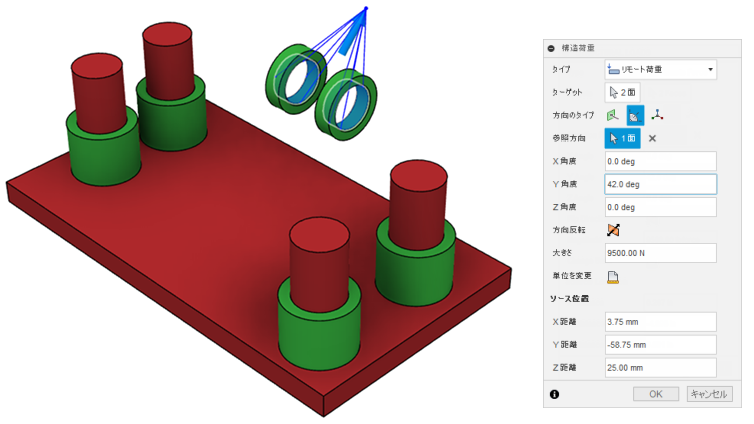

モデル上のターゲット面、力を作用させる方向、荷重の大きさ、および荷重が作用する空間内の点を定義します。

リモート荷重の既定の方向は、最初に選択した面に垂直です。
リモート荷重という用語の例
リモート荷重の例。
