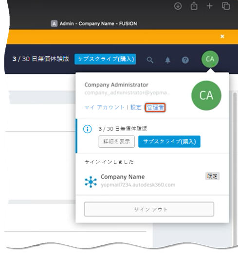

  1. Fusion Web クライアント を開きます。
  2. 右上にあるプロファイル画像をクリックし、 [管理者] を選択します。
    プロファイル フライアウトでハイライト表示された[管理者]メニュー オプション

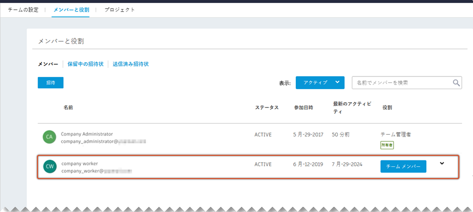

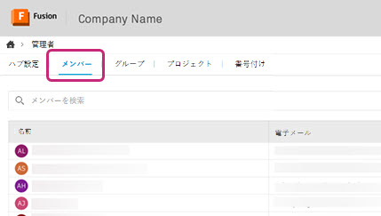

  3. [メンバー] タブに移動します。
    [メンバーとグループ]タブ
  4. [ステータス] 列で、最近招待されたメンバーが招待を受け入れ、ライセンスを割り当てることができるかどうかを確認します。
    • 保留中: メンバーはまだ招待を受け入れていません。
    • アクティブ: メンバーは招待を受け入れ、ハブに参加したため、ライセンスを割り当てることができるようになりました。

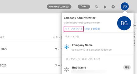

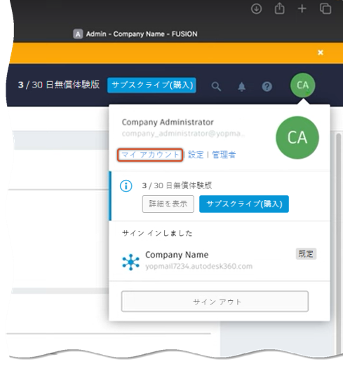

  2. ページの右上にあるプロファイル画像をクリックして [マイ アカウント] を選択するか、manage.autodesk.com に移動します。

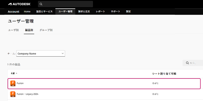

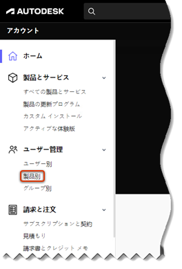

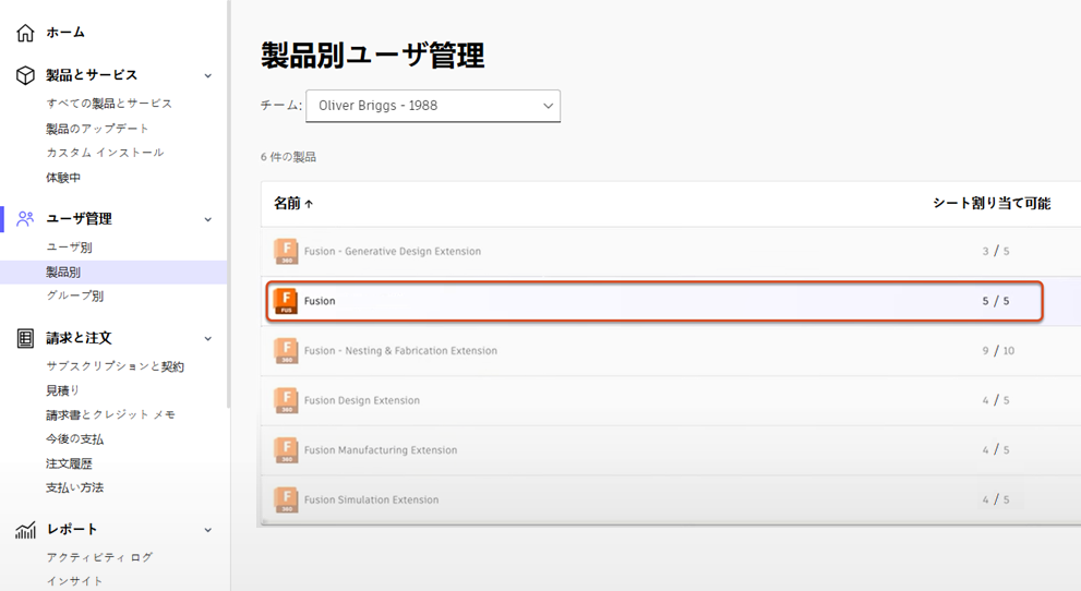

  3. Autodesk Account 管理で、 [ユーザ管理] > [製品別] に移動します。
    ユーザ管理
  4. [Fusion] をクリックします。
    [ユーザ管理]の[Fusion]

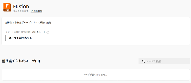

    これにより、使用可能なライセンスの数、ライセンスの総数が表示されます。また、 [割り当てられたユーザ] の下に、これまでにライセンスが割り当てられたメンバーが表示されます(存在する場合)。

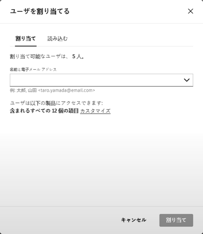

  5. [ユーザを割り当てる] をクリックします。
    ユーザの割り当て

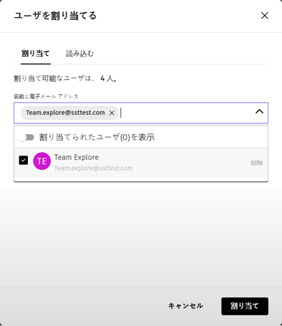

  6. 表示されるダイアログで、次のいずれかの方法でライセンスを割り当てます。
    • [割り当て] タブを使用して、名前または電子メール アドレスでユーザを検索して追加します。
    • [読み込んで割り当て] タブを使用して CSV ファイルをアップロードし、ライセンスを一括で割り当てます。
      [ライセンスの割り当て]ダイアログ

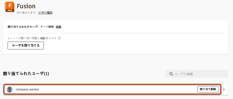

  7. [割り当て] をクリックします。
    割り当てられたメンバーがライセンスの一覧に表示されます。
ヒント: [ユーザ管理] では、ユーザごとにライセンスを割り当てることや、ライセンスを一括で割り当てるためのユーザ グループを作成することもできます。
