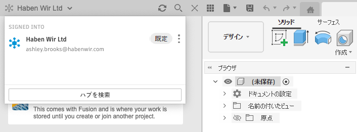

  5. Fusion を初めて起動する場合は、設定プロセスに関する指示が示されたプロンプトが順番に表示されます。
    表示されない場合は、 [ハブ スイッチャ] をクリックし、 [ハブを検索] を選択します。
    スイッチャ

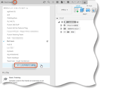

  6. プロンプトに従い、次のガイドラインに沿って設定を行います。
    • ハブ名: ハブの名前を入力するプロンプトが表示されたら、最初の手順で選択した名前を使用します。
    • チーム: ハブを関連付けるチームを選択するよう求められる場合があります。チームは Autodesk Account に関連付けられ、すべてのオートデスク製品にわたるユーザとサブスクリプションを管理できます。1 つのチームに複数のハブを関連付けることができます。ハブおよびチームの詳細については、「ハブを管理する」を参照してください。
    • 検出: 自分と同じ電子メール ドメインを使用するユーザが、自分のハブを検索で見つけられるようにする場合に、これを許可します。個人的な好みですが、一般的には閉じた安全なドメイン(autodesk.com など)を使用している場合は、自分のチームを同僚が検出できるようにすることをお勧めします。一般的な電子メール アドレス(hotmail.com など)を使用している場合は、ハブを検出可能にするとセキュリティ リスクが発生する可能性があるため、このオプションは非推奨であるか、元から使用不可になっています。
