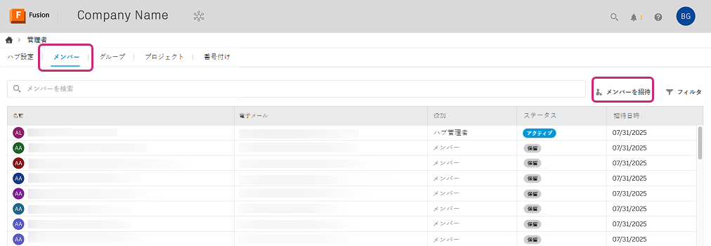

組織のメンバーをハブに招待して Fusion にアクセスしたり、デザインでコラボレートできるようにするには、ハブ管理者として次の手順を実行します。
注:管理者は、Fusion ライセンスがなくてもこのタスクを完了できます。
  1. Fusion のウィンドウの左上で、正しいハブで作業していることを確認します。
    ハブ名の確認
  2. [メンバーを招待] をクリックします。
  3. 招待するユーザの電子メール アドレスを入力します。
  4. [招待] をクリックして招待状を送信します。
  5. 省略可能:招待されたメンバーにプロジェクトでの役割を設定するには、「プロジェクト メンバーの役割を変更または削除する」を参照してください。
これで、招待したメンバーに Fusion ライセンスを割り当てることができます。
