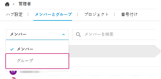

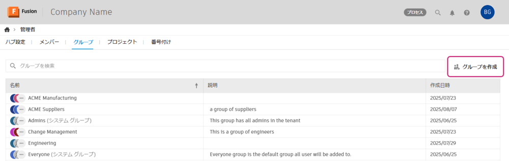

[グループ] セクションにアクセスするには、次のようにします。
  1. Fusion Web クライアントの右上隅にあるプロファイル画像をクリックします。
  2. [管理者] > [グループ] をクリックします。

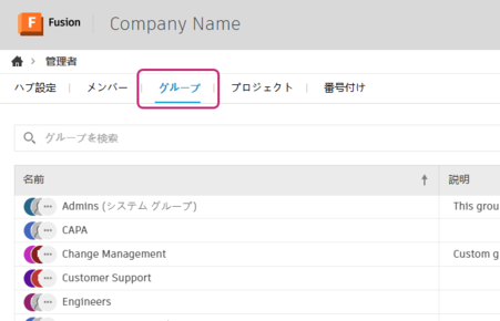

    [グループ]タブ
[グループ] ページには、ハブ内のすべてのグループが表示されます。これには、ハブ レベル グループとプロジェクト フォルダ内に作成されたグループが含まれます。
ヒント: グループ名をアルファベットの昇順または降順で表示するには、 [名前] 列ヘッダの並べ替えアイコンを使用します。

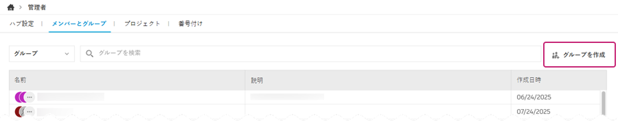

グループを作成する
  1. [グループ] ページで、 [グループを作成] をクリックします。
    グループを作成する
  2. [グループ名][グループの説明] を入力します。
  3. [グループ メンバーを追加または招待] フィールドで、グループにメンバーを追加します。
    • フィールドにメンバーの名前を入力し、自動生成された一覧から選択します。入力するとハブ メンバーが認識されます。
    • ハブ メンバーではないユーザを追加するには、電子メール アドレスをカンマで区切って入力します。入力したユーザに、ハブに参加するための招待状が届きます。
  4. [グループ作成] をクリックします。
新しいグループがアルファベット順にリストに表示されます。また、フォルダ レベルでプロジェクトへのアクセスを管理する際にも使用できます。

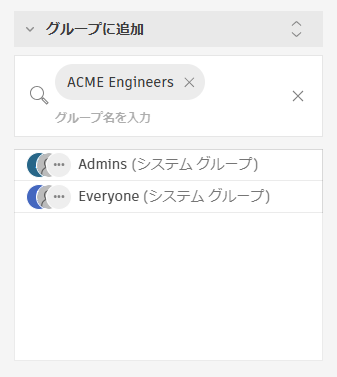

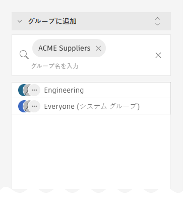

[メンバー]ページの場合
  1. グループに追加するメンバーを選択します。
    メンバーの詳細が記載されたサイド パネルが開きます。
  2. [グループに追加] セクションで、グループの名前をフィールドに入力し、ドロップダウン リストから選択して、[Enter]キーを押します。
    メンバーの詳細パネルを使用してグループを追加する

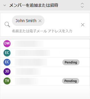

[グループ]ページの場合

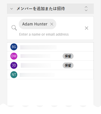

  1. メンバーを追加するグループを選択します。
    グループの詳細が記載されたサイド パネルが開きます。
  2. [メンバーを追加または招待] セクションで、メンバーの名前をフィールドに入力し、自動生成された一覧から選択して、[Enter]キーを押します。
    ハブ メンバーではないユーザを追加するには、電子メール アドレスをカンマで区切って入力し、[Enter]キーを押します。そのユーザにハブに参加するための招待状が届き、 [保留] ステータスで一覧に表示されます。
    グループにメンバーを追加する
メンバーがグループに追加されます。
注: [すべてのメンバー][管理者] などのシステム グループを変更することはできません。[管理者] グループにメンバーを追加する場合は、メンバーのロールを変更する必要があります。

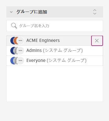

[メンバー]ページの場合
  1. グループから削除するメンバーを選択します。
  2. [グループに追加] セクションで、削除するグループを見つけます。
    • リストをスクロールします。
    • 検索フィールドにグループの名前を入力すると、グループをすばやく見つけることができます。
  3. グループの名前にカーソルを合わせ、 [X] をクリックします。
    メンバー パネルからグループを削除する

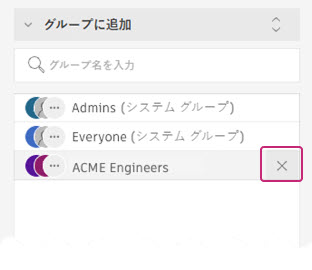

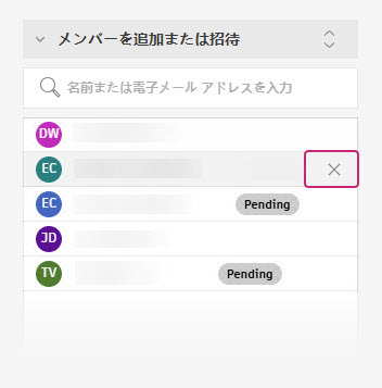

[グループ]ページの場合
  1. メンバーを削除するグループを選択します。
  2. [メンバー] セクションで、削除するメンバーを見つけます。
    • メンバー リストをスクロールします。
    • 検索フィールドにメンバーの名前を入力すると、メンバーをすばやく見つけることができます。
  3. メンバーの名前にカーソルを合わせ、 [X] をクリックします。
    グループ パネルからメンバーを削除する
メンバーはすぐにグループから削除され、このグループを介して付与されたすべてのプロジェクトまたはワークスペースへのアクセス権を失います。
注: [すべてのメンバー][管理者] などのシステム グループを変更することはできません。[管理者] グループからメンバーを削除する場合は、メンバーのロールを変更する必要があります。ハブからメンバーを削除する場合は、メンバーを非アクティブ化する必要があります。

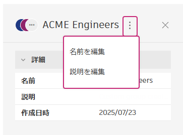

グループの詳細を編集する
  1. [グループ] ページで、編集するグループをクリックします。
  2. パネル ヘッダで [詳細] 詳細アイコン をクリックします。
  3. [名前を編集] または [説明を編集] を選択します。
    グループの詳細を編集する
  4. 編集可能なフィールドで直接変更を行います。
  5. [Enter]キーを押して変更を保存します。
グループの名前と説明の変更は、すぐに有効になります。
注: この時点でグループを削除することはできません。変更を行うために、グループの名前を変更したり、グループを再使用したり、そのメンバーを更新することができます。
