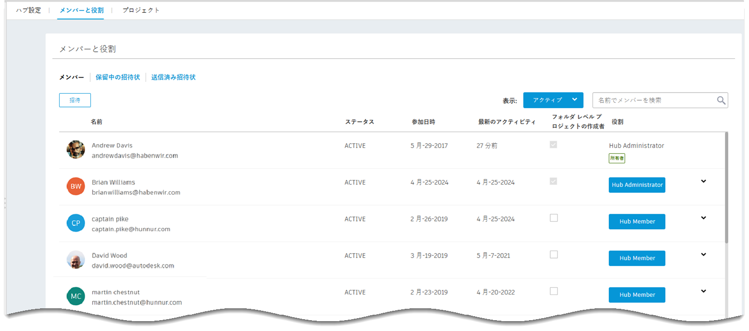

ハブ管理者は、ハブにメンバーを招待できるほか、招待を取り消すことや、メンバーを非アクティブにすることができます。これは、Fusion Web クライアント の [メンバー] タブで行います。

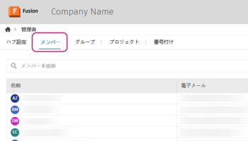

[メンバー] タブにアクセスする
  1. Fusion Web クライアント の右上にあるプロファイル画像をクリックします。
  2. [管理者] > [メンバー] をクリックします。
    管理者 [メンバー]タブ
メンバーのリストには、ハブのメンバーのステータスを示す列が含まれています。

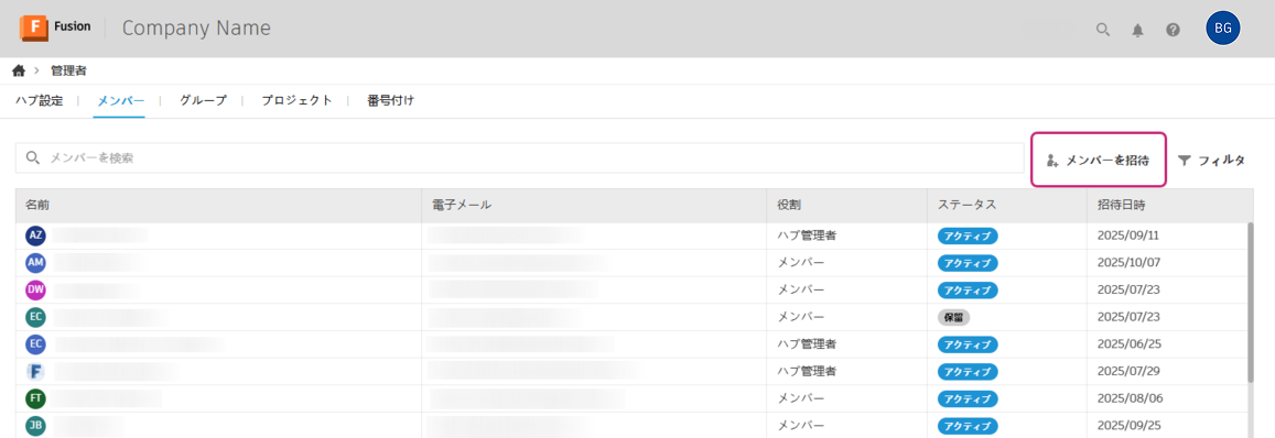

ハブにメンバーを招待する
  1. [メンバー] タブで、 [メンバーを招待] をクリックします。
    メンバーを招待
  2. 招待するユーザの 1 つまたは複数の電子メール アドレスをカンマで区切って入力します。
  3. [招待] をクリックします。
招待されたメンバーに、ハブに参加するためのリンクが記載された電子メールが届きます。招待を受け入れるまでは、メンバーは [保留] ステータスでメンバー リストに表示されます。必要に応じて、このリストから招待状を再送信するか、取り消すことができます。

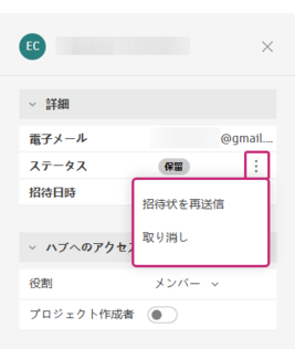

招待状を再送信するまたは取り消す
  1. [メンバー] タブで、ステータスが [保留] であるメンバーの名前をクリックします。
    メンバーの詳細が記載されたサイド パネルが開きます。
  2. [詳細] セクションで、ステータス フィールドにカーソルを合わせ、 [詳細] 詳細アイコン をクリックします。
    取り消しまたは再送信
  3. [招待状を再送] または [取り消し] を選択します。
招待状を再送信すると、メンバーに新しい招待メールが届きます。招待を取り消すと、メンバーがリストから削除され、元の招待を受け入れることができなくなります。受け入れようとすると、エラー メッセージが表示されます。

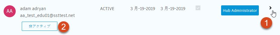

ハブ メンバーを非アクティブ化またはアクティブ化する
  1. [メンバー] タブで、ステータスを変更するメンバーの名前をクリックします。
    メンバーの非アクティブ化またはアクティブ化
  3. [非アクティブ化] または [アクティブ化] をクリックします。
メンバーをアクティブ化すると、そのメンバーは非アクティブ化される前と同じロールに戻され、プロジェクトへのアクセス権は以前と同じものが維持されます。
