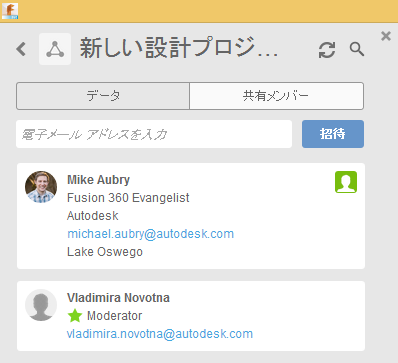

Fusion のデータ パネルで、次の手順を実行します。
他のユーザを旧プロジェクトに招待するには、データ パネルの上部にある[ユーザ]タブをクリックします。
アクセスを許可する別の Fusion ユーザの電子メール アドレスを入力します。ユーザを追加すると、そのユーザは自分が追加されたことを通知する電子メールを受信します。
[招待]をクリックします。
旧プロジェクトに招待されたユーザのリストがデータ パネルに表示されます。旧プロジェクトのモデレータ(プロジェクトを最初に作成したユーザ)には、緑色の開始
アイコンと「モデレータ」というタイトルが付きます。

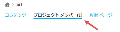

Fusion Web クライアント から次の操作を実行します:
Fusion Web クライアント で旧プロジェクトを開きます。
[プロジェクト メンバー]タブをクリックします。

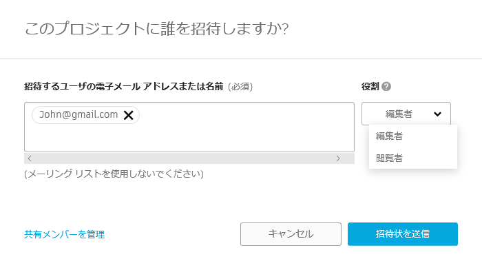

[招待]をクリックします。
電子メール アドレスを入力します。
招待者の役割を選択します。
[招待状を送信]をクリックします。
招待者は、承諾を求める電子メールを受け取ります。承諾すると、Fusion のデータ パネルにそのプロジェクトが表示されます。

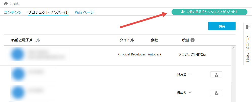

チーム メンバーは、クローズド プロジェクトへの参加を依頼することができます。依頼は[プロジェクト メンバー]領域のほか、[警告]にも表示されます。
Fusion Web クライアント の[警告]で、次の手順を実行します。
[旧プロジェクト メンバー]領域内で、次の手順を実行します。
旧プロジェクトを開きます。
[プロジェクト メンバー]領域で、承認待ち通知をクリックします。
[参加依頼]をクリックします。
[承認]または[拒否]をクリックします。
